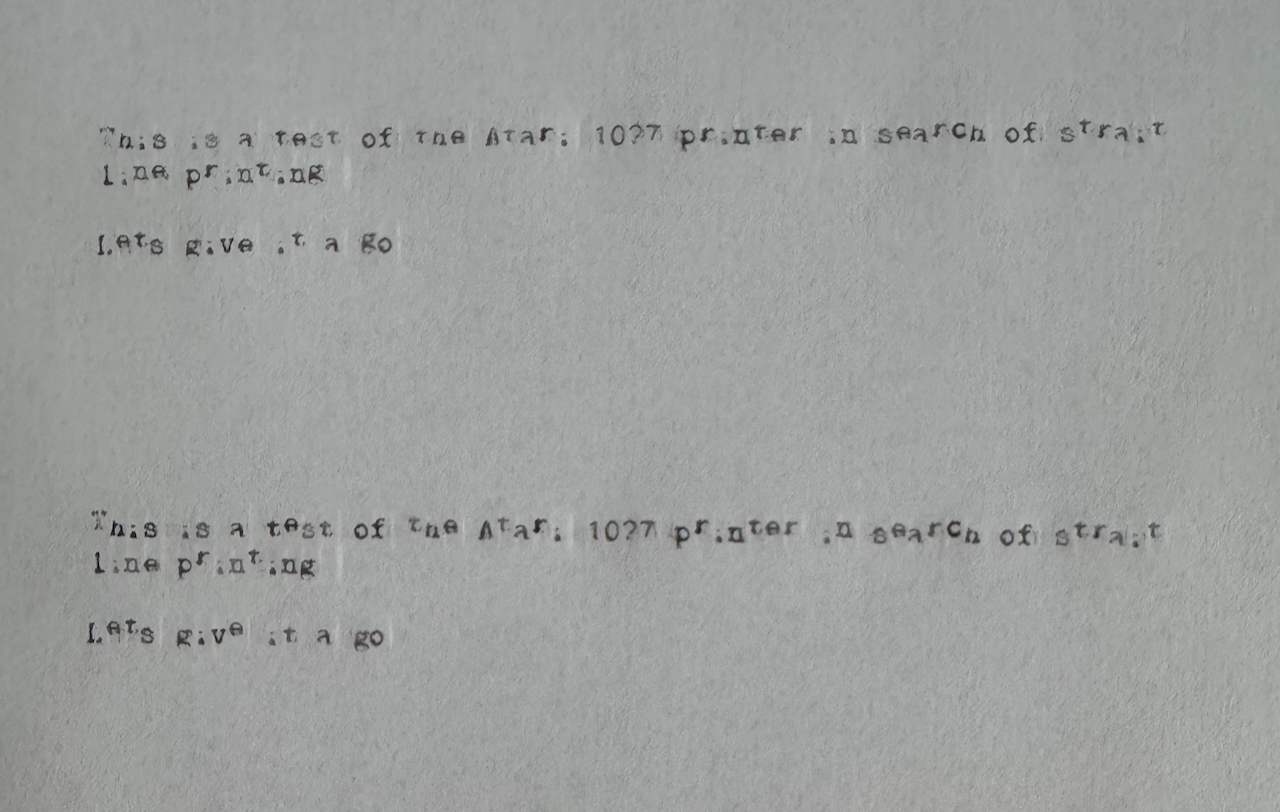

Nachdem's nicht so wahnsinnig viele Erfahrungs-/Erfolgsberichte über die 1027-Reparatur gibt (ausser dem Ersatz der Druckmatte), wollte ich einen Erfolg teilen:

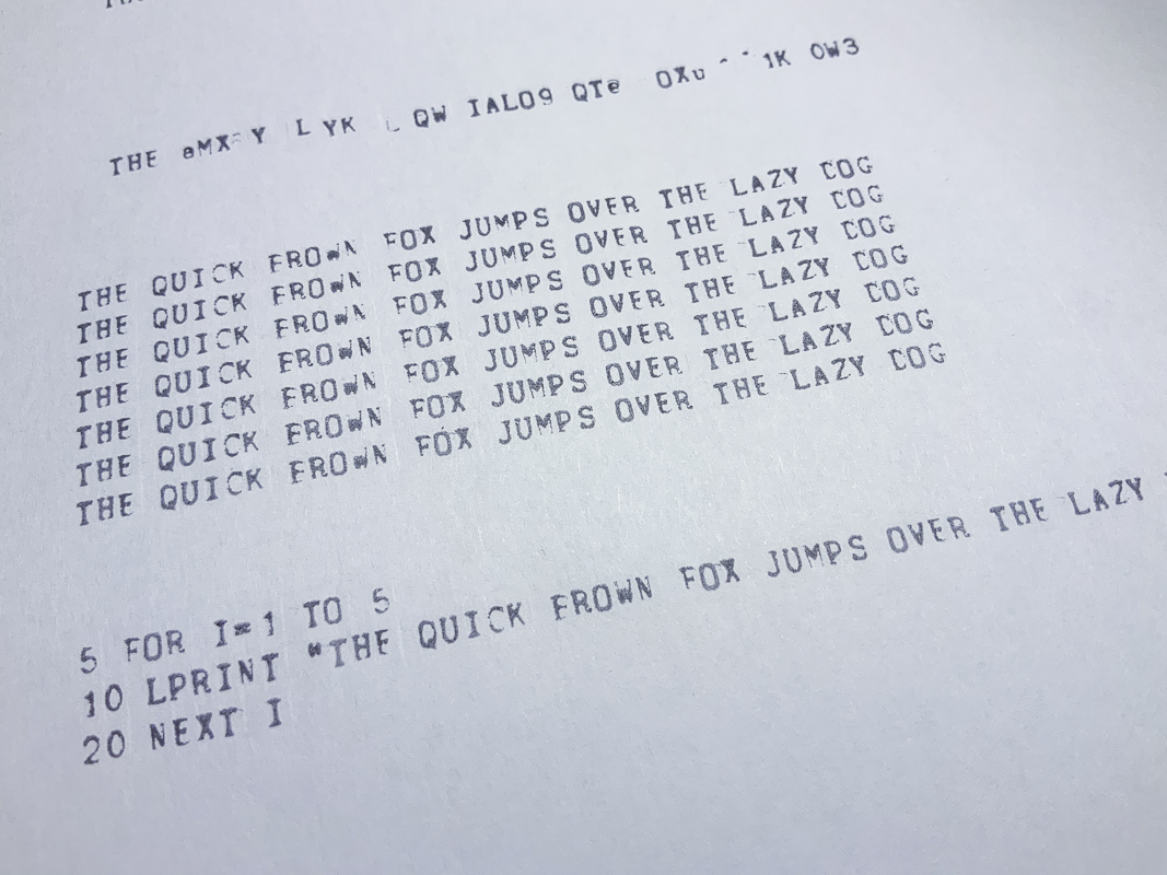

Setup: Druckmatte ersetzt, Drucker läuft im Prinzip, aber druckt Buchstabensalat IMG_2313.jpg

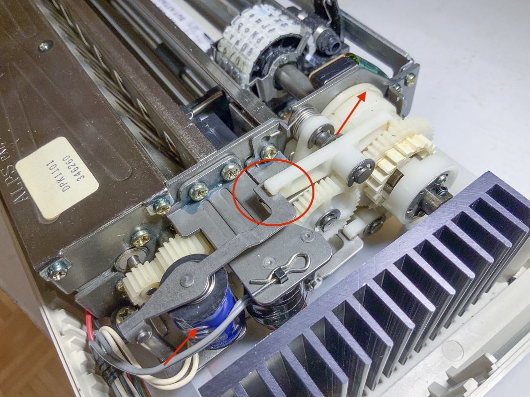

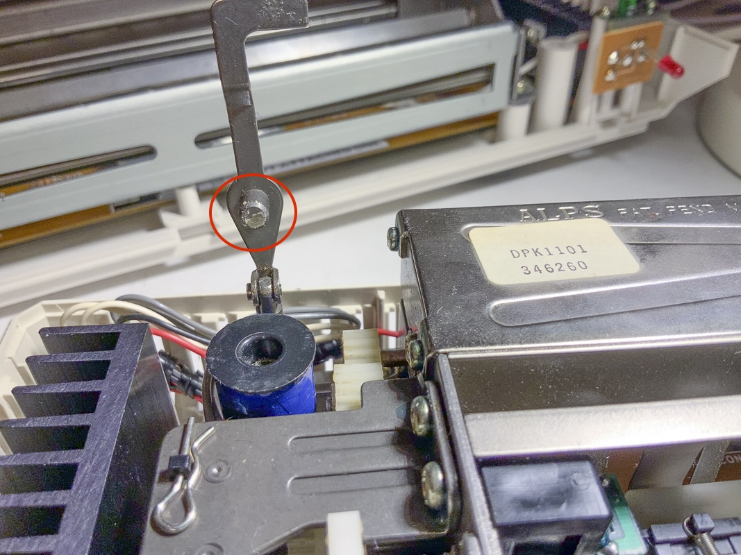

Es geht um diese Spule - die müsst ihr öffnen. Dazu muss der Plastikhebel verschoben werden, damit der Metallhebel sich heben lässt. Dazu zieht man die Klammer raus, mit Zange oder mit Schraubenzieher raushebeln. IMG_2275.jpg

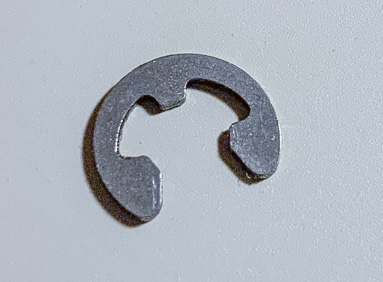

So sieht die aus: IMG_2274.jpg

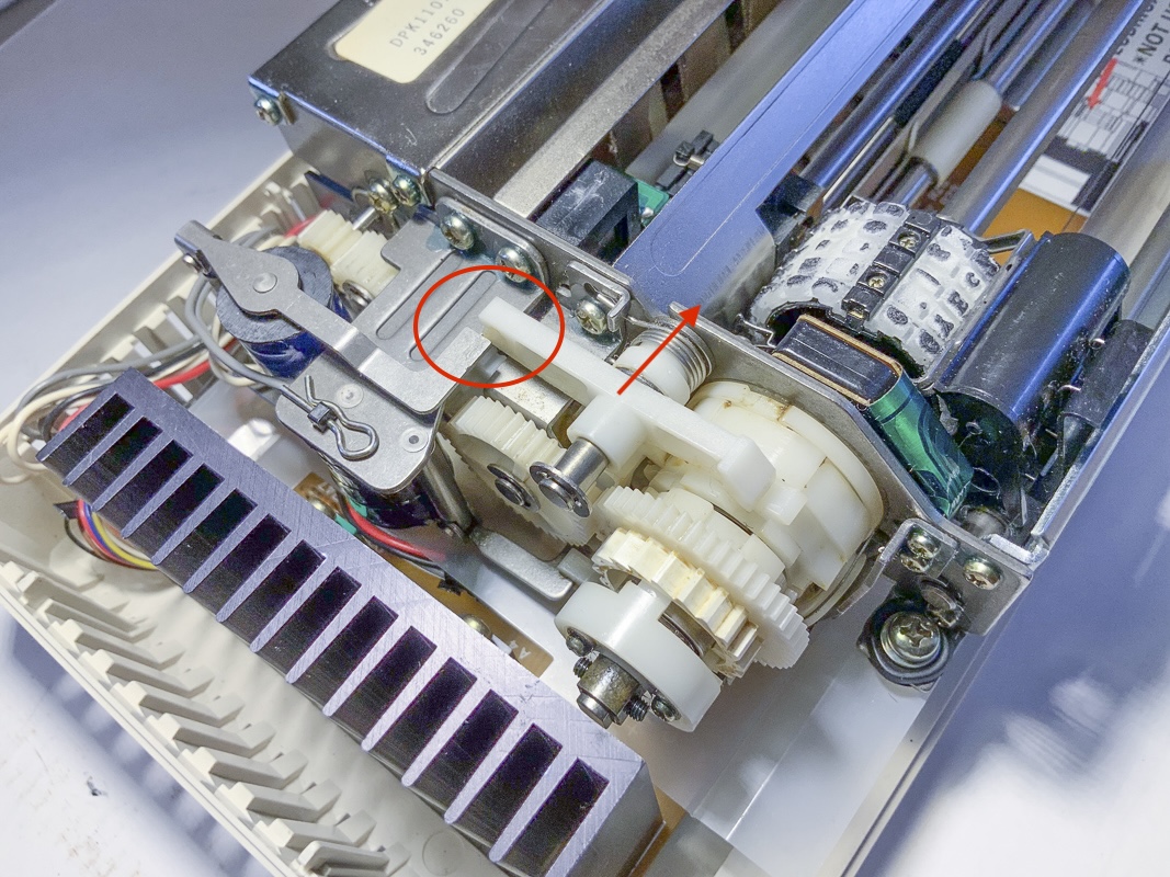

Dann kann man den Plastikhebel nach innen schieben. Das ist ein bisschen hakelig, aber es geht! IMG_2312.jpg

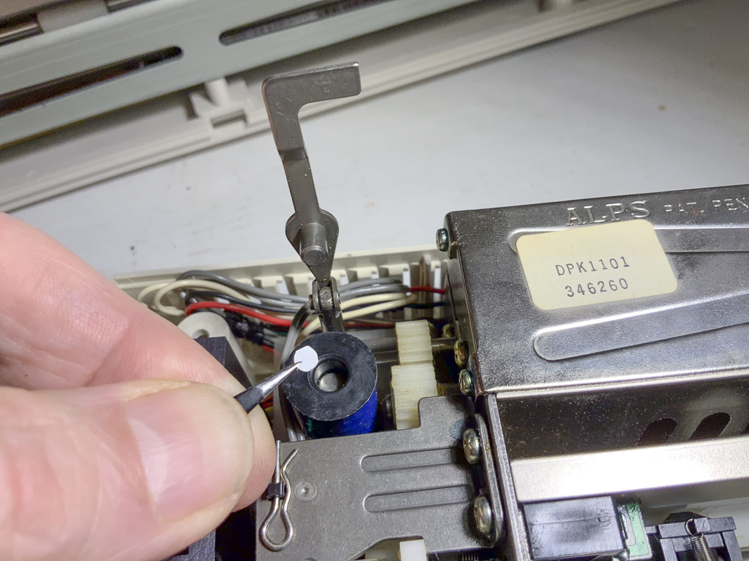

Nun den Metallhebel anheben - Vorsicht, die Feder springt leicht davon - und man sieht das Problem: In die Spule eingelegt ist tatsächlich ein Stück Papier, das den Restmagnetismus dämpfen soll. Wenn das zerfallen ist, so wie im Bild, hat die Feder zu wenig Kraft, um den Metallhebel wieder nach oben zu drücken, und damit kann auch der Plastikhebel nicht mehr in das Zahnrad greifen, wie er soll. IMG_2270.jpg
Also reinigen, ein Stück Papier zuschneiden und in die Spule gelegt. Achtung: Das Papier darf nicht zu dünn und nicht zu dick sein. Ich habe zuletzt ein Stück Plastik (z. B. von einer Klarsichtfolie) verwendet, weil das zuerst verwendete Papierstückchen zu dünn war. IMG_2273.jpg
Zusammenbau in umgekehrter Reihenfolge und voila: IMG_2314.jpg

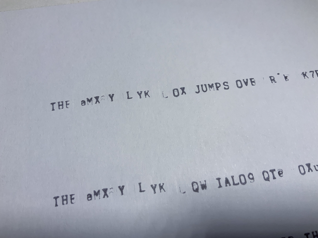

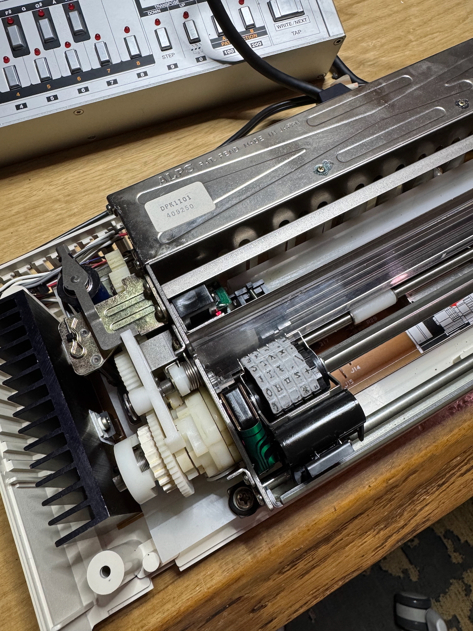

I've installed the new rubber into my 1027 and because of "jumpy" characters at random placed, replaced the old paper separator inside the bobbin and tried printing. I'm getting jumpy letters at random placed, and although less sever than prior to replacing the small paper, the issue is still here.
Any hints on how to resolve?
Also, as the ink cartridge is of age, is there a way to "refresh" it with new ink or must I purchase a new refurbished one?
